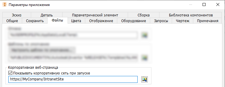

Вызов диалогового окна "Параметры приложения".
На вкладке "Файлы" укажите веб-сайт или файл в поле "Корпоративная веб-страница". Это может быть ссылка на учебные пособия, файл или URL-адрес.
Установите флажок для замены начального экрана домашней страницы Inventor на указанную страницу "Корпоративная веб-страница".
Использовать корпоративную веб-страницу

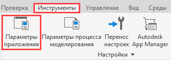

После задания параметра приложения можно запустить корпоративную веб-страницу из двух мест:
на вкладке «Инструменты» главной страницы выберите панель «Корпоративная веб-страница»;
выберите соответствующий параметр в раскрывающемся списке «Справка».
