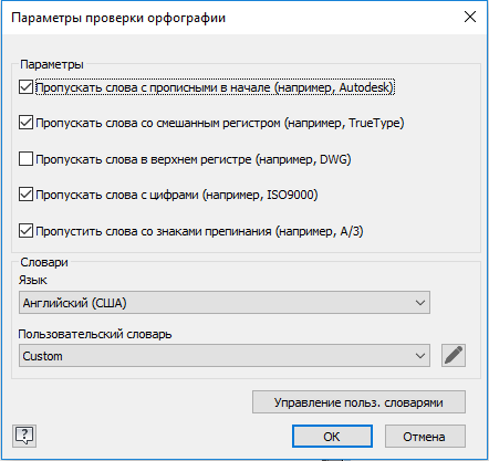

Выберите на ленте вкладку «Сервис»
панель «Параметры»
«Параметры приложения» и перейдите на вкладку «Общие».
Нажмите «Параметры», чтобы открыть диалоговое окно Параметры проверки орфографии.
Установите один или несколько флажков, чтобы исключить одно или несколько условий из процедуры проверки орфографии.
Выберите словарь для конкретного языка, чтобы использовать его в качестве основного словаря. Словари устанавливаются вместе с Inventor. Основной словарь используется совместно с пользовательским словарем.
Пустой пользовательский словарь устанавливается вместе с Inventor и является активным по умолчанию. При добавлении или создании дополнительных словарей щелкните стрелку раскрывающегося списка, чтобы выбрать другой активный пользовательский словарь.

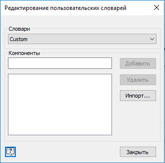

Нажмите Редактировать, чтобы открыть диалоговое окно Редактирование пользовательских словарей. Здесь можно непосредственно добавлять слова в активный пользовательский словарь или удалять их из него. Кроме того, можно импортировать слова в один пользовательский словарь и добавить их в активный словарь.
- Для добавления слова введите его в текстовом поле содержимого и щелкните «Добавить».
- Для удаления слова выберите его в текстовом поле содержимого и нажмите «Удалить».
- Для импорта слов из словаря в активный пользовательский словарь щелкните «Импорт», а затем перейдите в папку файла пользовательского словаря CUS, из которого необходимо импортировать слова. Для импорта слов нажмите кнопку «Открыть».

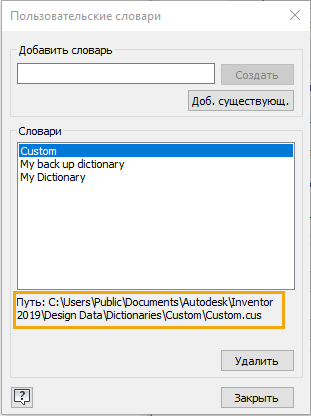

Нажмите Управление польз. словарями для доступа к параметрам управления пользовательскими словарями.
Создание, добавление существующих или удаление пользовательских словарей
- Для добавления нового словаря укажите имя в текстовом поле «Добавить словарь» и нажмите «Создать».
- Для добавления существующего словаря в список пользовательских словарей щелкните «Добавить» и перейдите к файлу словаря CUS, который необходимо добавить. Пользовательские словари добавляются в раскрывающееся меню «Пользовательский словарь» в диалоговом окне «Параметры проверки орфографии».
- Для удаления пользовательского словаря выберите его и нажмите «Удалить». Эта операция приводит к безвозвратному удалению словаря и всех добавленных в него слов.
Примечание. По умолчанию стандартные словари и созданные пользовательские словари хранятся в папке Design Data.
