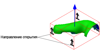

Функция «Отрегулировать ориентацию» используется для изменения направления пластмассовой детали.
Направление открытия пресс-формы по умолчанию выравнивается относительно положительной оси Z. Поскольку построение многих моделей пластиковых деталей происходит случайно, направление пластиковой детали и направление открытия пресс-формы по умолчанию, как правило, отличаются в том или ином случае. Функция «Отрегулировать ориентацию» служит для согласования этих двух направлений между собой.
Изменить направление пластмассовых деталей можно следующими способами:
При вставке пластмассовой детали автоматически создается соответствующий узел «Ориентация». Невозможно удалить этот узел.
Отрегулировать ориентацию — изменение направления пластиковой детали в пресс-форме. Результат отображается только в сборке охватываемой детали. Он не влияет на систему координат сборки пресс-формы.
