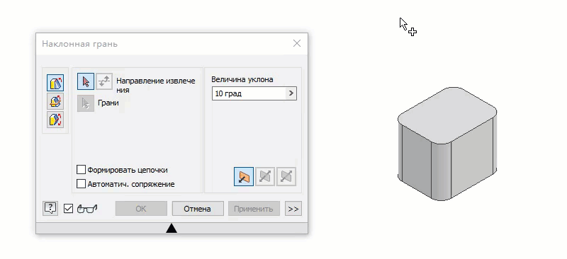

В диалоговом окне "Наклонная грань" выберите один из следующих типов уклона.
Фиксированное ребро
. Создание уклона относительно одной или нескольких касательных смежных фиксированных ребер одной грани. В результате создаются дополнительные грани.
Фиксированная плоскость
. Наклон создается относительно фиксированной плоскости. Плоская грань детали или рабочая плоскость определяют, которые из выбранных граней будут наклонены. В зависимости от положения фиксированной плоскости в результате наклона материал может добавляться или удаляться.
В следующем примере фиксированная верхняя грань задает направление извлечения вверх. Все смежные грани наклоняются, добавляя материал под фиксированной плоскостью.
В этом примере рабочая плоскость является фиксированной. Материал удаляется над фиксированной плоскостью в направлении извлечения и добавляется под ней.
Определите направление извлечения: поместите курсор над гранью, рабочей плоскостью, ребром или осью таким образом, чтобы стрелка указывала нужное направление извлечения. Щелкните для выбора.
Укажите грани, к которым применяется наклон. При наведении курсора на грань она выделяется одним цветом, а фиксированное ребро, которое является пересечением выбранной грани и фиксированной плоскости, выделяется другим цветом. Для удаления грани или ребра из набора объектов щелкните этот элемент мышью, удерживая клавишу Ctrl.
Задание величины угла и симметричности.
Для сохранения смежных элементов, таких как сопряжения, используйте параметр "Автоматическое сопряжение". Чтобы сопряженные элементы не участвовали в создании уклона, отключите "Автоматическое сопряжение".
Нажмите кнопку "ОК".

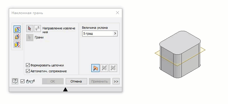

Параметр создания наклонной грани на основе линии разъема позволяет явным образом определить, какую часть объема модели следует сохранить.
Выберите на ленте вкладку «3D-модель»
панель «Изменить»
«Уклон»
Выберите тип уклона «Линия разъема»
Определите направление извлечения. Поместите курсор над гранью, рабочей плоскостью, ребром или осью таким образом, чтобы стрелка направления соответствовала нужному направлению извлечения. Щелкните для выбора.
Если требуется изменить направление извлечения, щелкните "Сменить направление".
Выберите "Инструмент разделения". Инструмент разделения может представлять собой эскиз, плоскость или поверхность.
Укажите грани, к которым применяется наклон. При наведении курсора на грань она выделяется одним цветом, а фиксированное ребро — другим. Для удаления грани или ребра из набора объектов щелкните этот элемент мышью, удерживая клавишу Ctrl.
Для сохранения смежных сопрягаемых элементов, таких как сопряжения, используйте параметр "Автоматическое сопряжение". Чтобы сопряженные элементы не участвовали в создании уклона, снимите флажок "Автоматическое сопряжение".
Введите угол наклона.
Нажмите "ОК" для завершения или выполните оставшиеся шаги, чтобы определить статические ребра.
