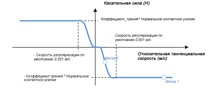

Скорость регуляризации
Для 2D контактов используется закон трения Кулона, определяемый нелинейной формулой. В соединениях и 3D-контактах для упрощения и предотвращения появления гиперстатического условия используется регуляризованный закон Колумба, который можно описать следующим образом:
Регуляризация определяется параметром регуляризации скорости.
При использовании такой модели для вязкого контакта (или катящего контакта), когда относительная тангенциальная скорость равна нулю, тангенциальная сила равна нулю.
В случае трения в соединения во вращательной степени свободы, вместо тангенциальной силы используется тангенциальный крутящий момент (единицы измерения: Нм), а вместо тангенциальной относительной скорости используется скорость вращения (единицы измерения: рад/с). Обе эти величины рассчитываются путем умножения тангенциальной силы и деления скорости перемещения на радиус соединения.
Пример 1 |
Штифтовое соединение с радиусом 10 мм движется с постоянной скоростью «w», равной 10 рад/с. К соединению прикладывается сила (Fn), равная 20 Н, перпендикулярная его оси вращения, а коэффициент трения (mu) устанавливается равным 0,1. В этом случае момент трения (Uf) в соединении можно определить следующим образом: |
| | ? = r * w = 0,01 * 10 = 0,1 м/с ? > скорость регуляризации = 0,001 м/с => Uf = –mu * r * Fn = –0,1 * 0,01 * 20 = –0,02 Нм См. “тег 1” в регуляризованном графике Колумба. |
Пример 2 |
Воспользуемся тем же примером, только скорость (w) теперь равна 0,05 рад/с. Тогда момент трения (Uf) определяется как: |
| | ? = r * w = 0,01 * 0,05 = 0,0005 м/см ? > скорость регуляризации = 0,001 м/с => Uf ≈ –mu * r * Fn/2 = –0,1 * 0,01 * 20/2 = –0,01 Нм См. “тег 2” в регуляризованном графике Колумба. |
