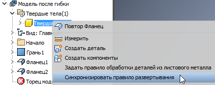

Синхронизация правила развертывания для деталей из листового металла
Этот параметр позволяет быстро синхронизировать все элементы в теле из листового металла в соответствии с конкретным правилом развертывания.
Щелкните правой кнопкой мыши тело из листового металла в обозревателе и выберите «Синхронизировать правило развертывания».
В диалоговом окне выберите нужное правило развертывания деталей из листового металла, чтобы применить его ко всем элементам, и нажмите кнопку «ОК».
Примечание. После того как для всех элементов будет задано одно правило развертывания, при необходимости можно применить переопределение правила развертывания к какому-либо элементу.
