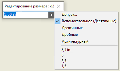

  1. Щелкните правой кнопкой мыши размер, который требуется изменить, и в контекстном меню выберите Изменить размеры модели.
  2. В поле редактирования введите новое значение размера.
  3. Щелкните всплывающее меню в поле редактирования и выберите Допуск..., чтобы изменить размерные допуски.
