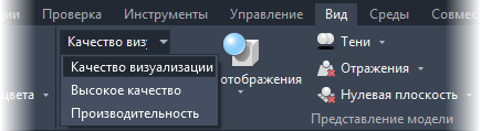

Фиксированные наборы визуальных параметров включают различные параметры приложения, а также настройки стилей освещения и сцен. Для доступа к наборам параметров необходимо выбрать на ленте вкладку «Вид» панель «Представление»:

При изменении ориентации вида из стандартной ориентации камеры создается новая запись сеанса под названием «Наборы визуальных параметров». Он указывает на то, что был выполнен выход из стандартной ориентации камеры. Данный режим является сессионным и временным.
