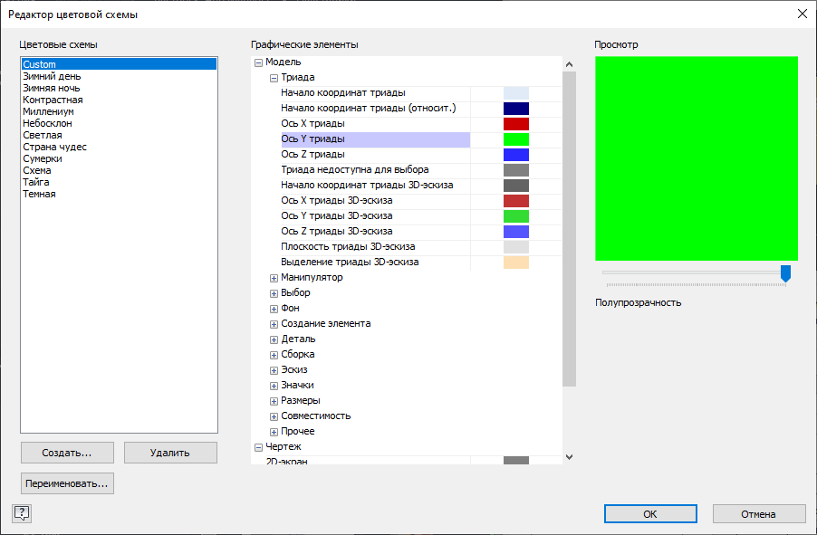

Адаптация цветовой схемы
Редактор цветовых схем можно использовать для выполнения адаптации цветовых схем графических элементов, которые используются в Inventor.
Новые возможности версии 2022.1
Изменение цветовой схемы графического элемента
Добавление, удаление или переименование пользовательской цветовой схемы
Важно! Нажатие кнопки «Отмена» в диалоговом окне «Параметры приложения» отменяет все изменения, сделанные в редакторе цветовых схем. Для сохранения изменений необходимо нажать кнопку «Применить» и (или) «ОК» в диалоговом окне «Параметры приложения».
Перезапустите Inventor, чтобы использовать новые настройки.
Примечание. Используйте кнопки «Экспорт» и «Импорт» в диалоговом окне «Параметры приложения», чтобы экспортировать эти параметры в файл параметров приложения XML или импортировать их из него.
