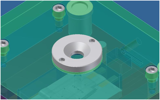

Установочное кольцо насаживается поверх литниковой втулки и выравнивает ее по отношению к впрыскивающему соплу. Функция «Установочное кольцо» используется для создания установочных колец.
Установочное кольцо выравнивается по отношению к центральному питателю для предотвращения вытекания пластмассы в процессе впрыска.
Перед размещением установочного кольца необходимо указать пресс-форму и ввести данные об оборудовании для впрыска.
