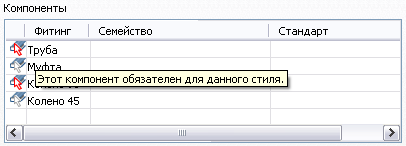

Таблица компонентов содержит базовый набор компонентов для рассматриваемого или создаваемого стиля. Обозначения указывают, является ли компонент дополнительным или необходимым и если есть какие-либо проблемы с этим компонентом. При наведении указателя мыши на символ появляется соответствующее описание.
При помощи правого щелчка мышки на строке таблицы можно очистить существующие компоненты, подавить или восстановить фитинги и просмотреть компоненты. При просмотре компонентов отображается диалоговое окно "Просмотр библиотеки". Детали, доступные для выбора, представлены в диалоговом окне "Просмотр библиотеки". Эти детали отфильтрованы из Библиотеки компонентов по узлу, выбранному в браузере стилей, и по критериям стилей, установленным на вкладке "Общее".
