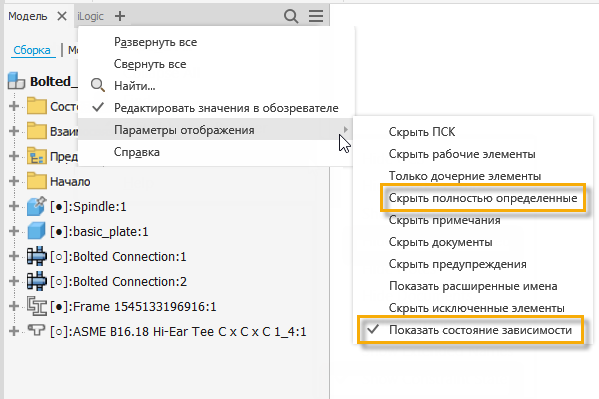

Статус зависимости отображается по умолчанию в обозревателе сборки как
или
, обозначая одно из трех состояний.
С полной зависимостью: компоненты с полной зависимостью обозначены черной точкой.
С недостаточным количеством зависимостей: если компонент имеет недостаточное количество зависимостей и требуется вмешательство пользователя, он обозначается контуром в виде точки. Чтобы устранить эту проблему, сначала откройте диалоговое окно «Редактировать зависимость», чтобы определить, в чем заключается проблема.
Неизвестно: тире указывает, что статус зависимостей для компонента неизвестен. Чтобы устранить эту проблему, выполните повторное построение сборки. На ленте выберите вкладку «Инструменты»
вкладку «Управление»
панель «Обновить»
«Перестроить все»
Команды в меню «Параметры отображения» позволяют выполнить следующие действия.
и
Параметр Показать состояние зависимости в обозревателе также доступен в разделе «Инструменты»
«Управление»
«Параметры документа»
«Моделирование». По умолчанию данный параметр активен.
