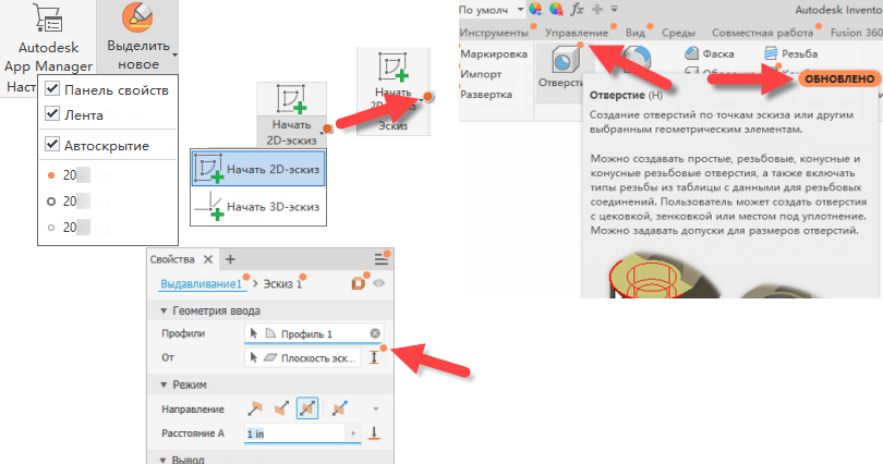

При выборе параметра ленты новые и обновленные команды помечаются значком. Значки упрощают идентификацию и изучение новых и измененных команд. Можно управлять отображением значков, а также версией и обновлением, для которых они отображаются.
В списке отображаются три версии, предшествующие текущей версии. Например, если используется версия 2024, в список включаются версии 2023–2021.
Как использовать эту функцию? Допустим, что используется более ранняя версия, например 2022, и выполняется переход на версию 2024. Необходимо узнать, какие возможности добавлены или обновлены после версии 2022. Выберите версию 2022, и все новые и обновленные команды, появившиеся в основных и промежуточных выпусках после версии 2022, будут помечены значком.
Отображение значков для выделения новых или обновленных команд и панелей свойств
  1. На вкладке «Сервис» панель «Параметры» щелкните Выделить новое . Отобразится список версий и обновлений. По умолчанию установлено значение Откл.
  2. Выберите версию или обновление. На ленте значками будут помечены команды, измененные или появившиеся после выбранной версии или выбранного обновления.
Скрытие значков
Чтобы скрыть значки, снимите флажок Панель свойств или Лента. В любой момент можно снова включить показ значков и получить сведения о новых или обновленных командах.
Параметр Автоскрытие позволяет отключить отображение значка после первого использования команды или параметра. Эта функция помогает работать с новыми или обновленными командами и определить, какие из них еще не использовались. Отключите параметр «Автоскрытие», чтобы значки оставались видимыми.
Значки панели свойств
Значки на панелях свойств указывают на новые параметры функций и параметры функций, которые не видны, например параметры в меню «Дополнительные параметры». Значки можно отобразить или скрыть, установив или сняв флажок в раскрывающемся меню «Выделить новое».
