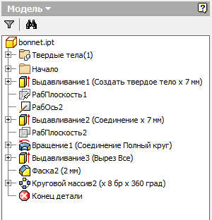

Отображение дополнительных сведений после имени узла элемента в обозревателе
Отображение подробной информации о конструктивных элементах в обозревателе. Расширенные имена элементов доступны в среде детали, детали из листового металла, вида конструирования сборки и чертежа.
