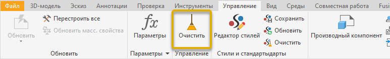

В процессе проектирования могут появляться рабочие элементы и эскизы, которые больше не нужны. Лишние данные можно выборочно удалить с помощью команды Очистить неиспользуемые.
Команда «Удалить неиспользуемые» доступна в среде детали или сборки в следующих местах:
  1. Выберите «Очистить неиспользуемые». Inventor найдет неиспользуемые рабочие элементы и эскизы в модели и покажет их в диалоговом окне.
  2. Для каждого объекта, который требуется удалить, установите значение Да в поле «Удалить?».
  3. Нажмите «ОК».
