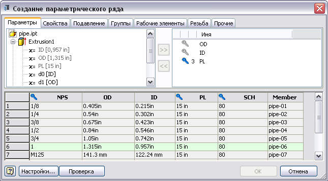

Каждая таблица разработки параметрических рядов содержит строки по умолчанию. Строка по умолчанию определяет деталь библиотеки, которая отображается при открытии семейства детали в "Библиотеке компонентов".
Например, откройте шаблон параметрической детали трубы: Autodesk\Inventor Professional <версия>\Tutorial Files\Tube & Pipe\Example_iparts\pipe.ipt. В браузере модели дважды щелкните "Таблица", чтобы открыть диалоговое окно создания параметрического ряда:
Строка, выделенная зеленым цветом, является строкой по умолчанию. Для изменения строки по умолчанию щелкните правой кнопкой мыши по соответствующему номеру строки, как например, 1/2, и выберите "Установить как строку по умолчанию". Нажмите кнопку "OK", произойдет автоматическое обновление детали трубы в графическом окне.
