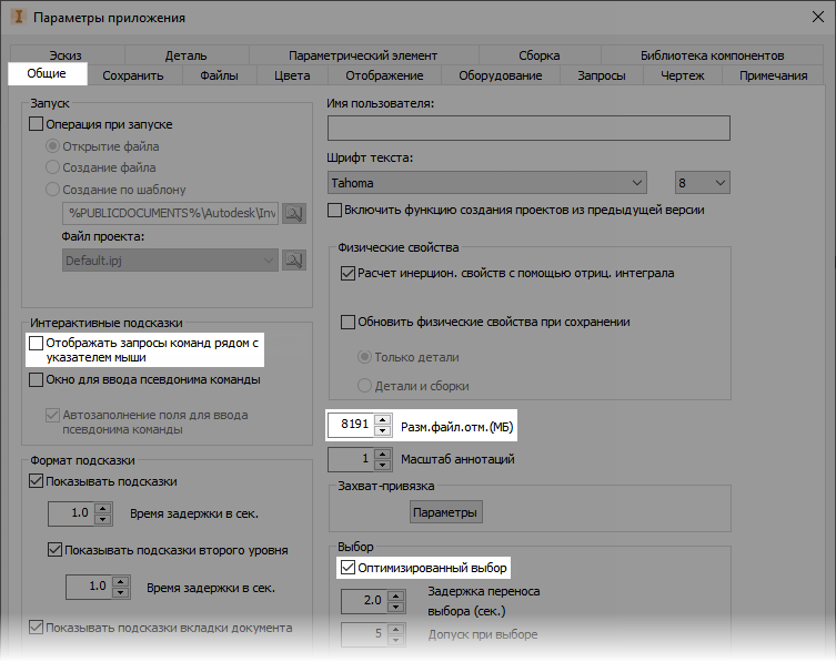

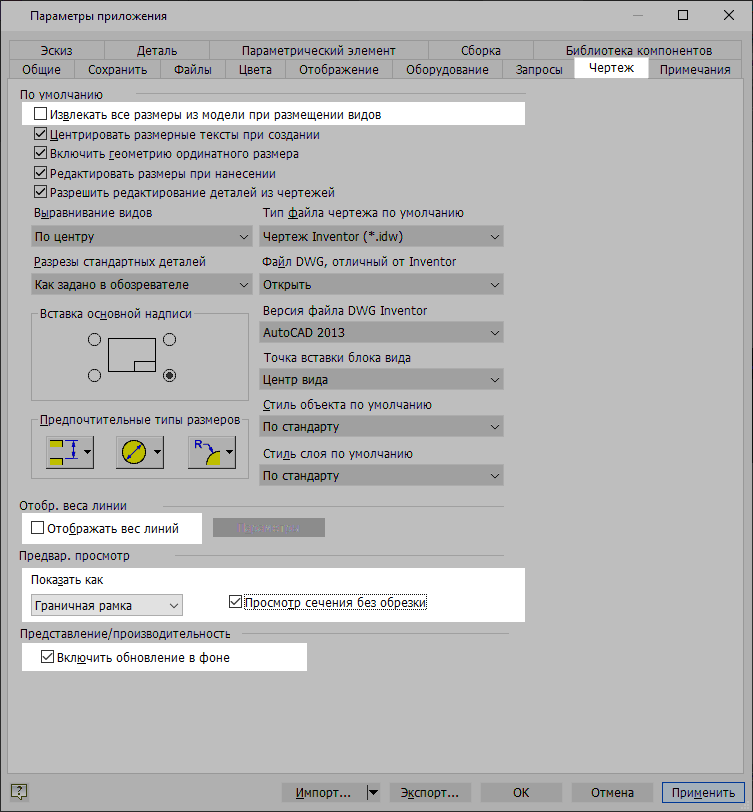

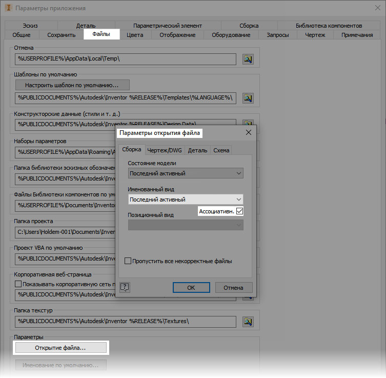

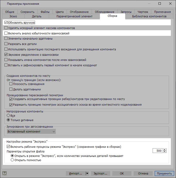

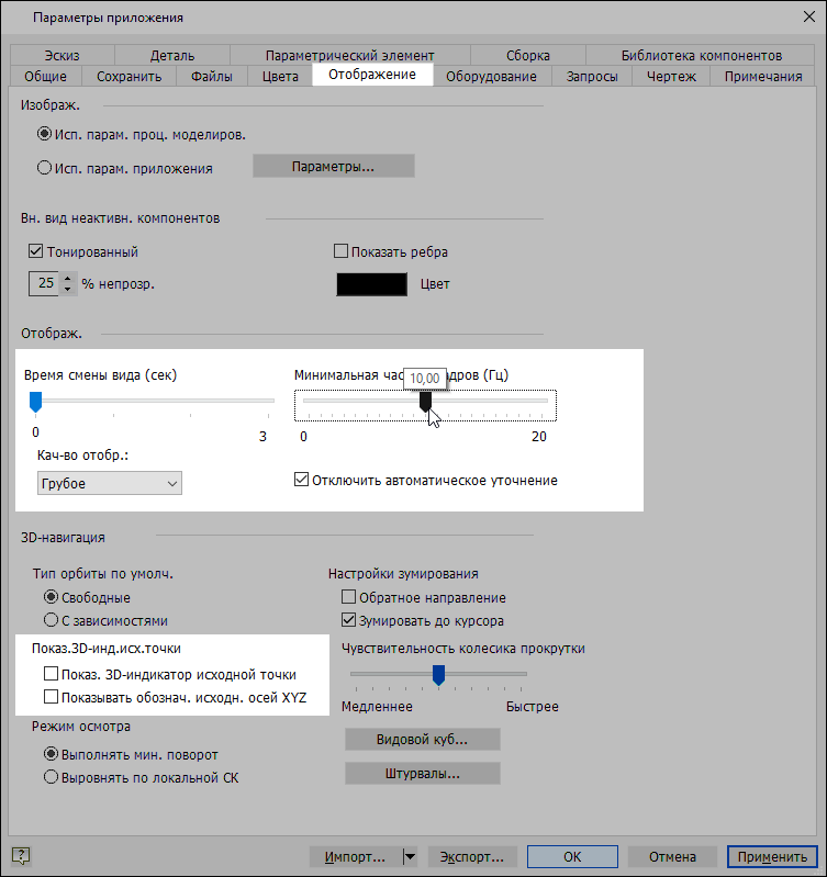

Ниже приведены параметры приложения, которые влияют на производительность работы сборки.
Производительность — вкл.
Значки примечаний — откл.
Автопроецирование ребер для создания и редактирования эскизов — флажок не установлен
Дополнительные сведения см. в разделе Параметры приложения.

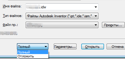

Открытие больших чертежей сборок может занимать длительное время, так как все компоненты или детали проверяются на наличие обновлений. Чтобы отложить процесс обновления при открытии чертежа, выберите параметр «Отложить» в диалоговом окне «Открыть».

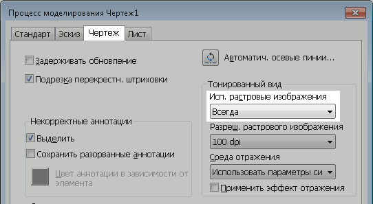

Для шаблонов чертежа в процессе выполнения операций просмотра задайте использование растровых изображений для тонированных видов вместо параметра «Только автономно». Для этого откройте шаблон чертежа Standard.idw и сохраните его под именем Large Assembly Standard.idw. На вкладке «Сервис» откройте панель «Параметры» и выберите команду «Параметры процесса моделирования». На вкладке «Чертеж» в разделе «Тонированные виды» установите для параметра Использовать растровые изображения значение Всегда. Сохраните изменения.
