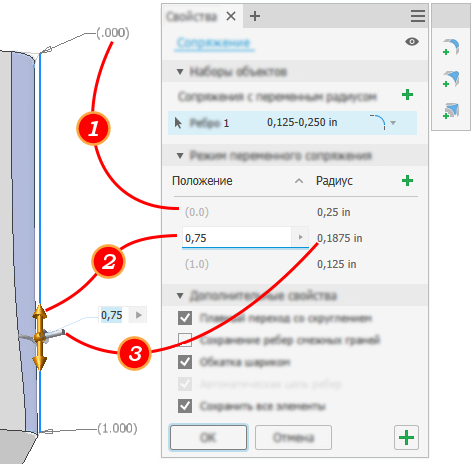

Функция непосредственного манипулирования является интерактивным элементом пользовательского интерфейса, который можно использовать для создания или изменения модели. Взаимодействие носит динамичный, наглядный и предсказуемый характер, и изменения отображаются в режиме реального времени. Внимание пользователя фокусируется не на взаимодействии с другими элементами, такими как лента, обозреватель, панель свойств или диалоговое окно, а на геометрии элементов в рабочей области.
Пример сопряжения с переменным радиусом
  1. Манипулятор радиуса сопряжения
  2. Манипулятор положения
Отображение рабочей области
Рабочая область накладывается на графическое окно, позволяя непосредственно выполнять операции манипулирования. Обычно в ней содержатся манипуляторы и элемент управления редактированием значений. Большинству элементов управления редактированием значений в рабочей области соответствуют элементы управления редактированием значений на панели свойств.
Элемент управление редактированием вещественных значений (RVEC)
С помощью элемента управления редактированием вещественных значений задаются числовые значения для операций моделирования и редактирования.

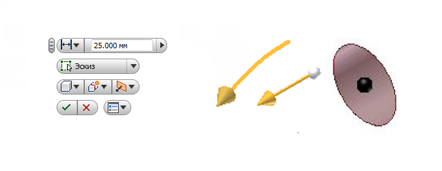

Мини-панели инструментов
Мини-панели инструментов отображаются в активном окне рядом с выбранным в графическом окне объектом. Они обеспечивают быстрый доступ к часто используемым командам и параметрам команд, а также кнопкам для подтверждения или отмены текущей операции. При необходимости во всплывающих меню показаны параметры команд.
