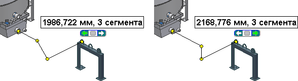

При выборе действительной геометрии (например, двух круговых отверстий, вершин и рабочих точек) требуемые сегменты и точки трассы создаются автоматически. На основе выбранных точек может существовать несколько решений трассировки. В этом случае отображается команда "Выбрать другое". Выбирать из вариантов можно как во время создания трассы, так и при последующем его редактировании.
Для просмотра доступных решений используйте кнопки со стрелками. Для выбора щелкните находящуюся в центре зеленую кнопку.
Если для одной трассы предлагается несколько решений, воспользуйтесь средством "Выбрать другое" для выбора одного из предлагаемых вариантов.
Предлагаемые решения оцениваются с точки зрения длины и количества сегментов. Информация о длине и сегментах отображается в подсказке при просмотре доступных решений.
