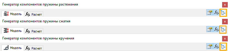

  1. Выберите на ленте вкладку «Модель» панель «Пружина» «Растяжение».
  2. На вкладке "Модель" выберите параметры для спроектированной пружины растяжения. Например, выберите тип нагрузки или типы зацепов.
  3. Перейдите на вкладку "Расчет" и введите значения для расчета. Например, выберите тип расчета прочности и задайте нагрузки и материал пружины.
    Примечание. Для того чтобы задать дополнительные параметры расчета пружины, в правой нижней части вкладки нажмите «Дополнительно».
  4. Нажмите кнопку "Рассчитать", чтобы выполнить расчет.
  5. Результаты расчета отображаются в области "Результаты". Входные значения, которые привели к сбою расчета, отображаются красным (это значение не соответствует другим введенным значениям или критериям расчета). Описание неудовлетворительных результатов расчета отображается в области сводки сообщений, которая открывается, если щелкнуть угловую скобку в правой нижней части вкладки "Модель" или "Расчет".
  6. Нажмите кнопку «ОК» для вставки пружины в сборку Autodesk Inventor.
Совет. Для отображения отчета в формате HTML нажмите кнопку «Результаты».
