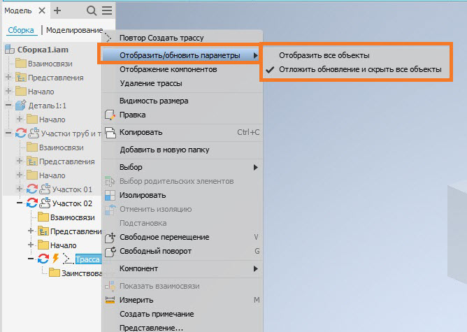

На следующем изображении показаны параметры отображения, доступ к которым можно получить из контекстного меню трассы.
Обеспечивает возможность обновления всей ветви трубопровода или указанных трасс. При выборе параметра «Отобразить все объекты» связанные трассы и ветви отображаются как заполненные и автоматически реагируют на изменения. Эта настройка по умолчанию активна при добавлении новых трасс и ветвей к главной сборке ветвей.
Откладывает автоматические обновления всей ветви трубопровода или отдельных трасс. Если выбран параметр «Отложить обновление и скрыть все объекты», связанные трассы и ветви отображаются как осевые линии. Соответствующие компоненты скрыты и не затрагиваются при выполнении изменений.
Трасса с отложенным обновлением обозначается в обозревателе значком молнии.
