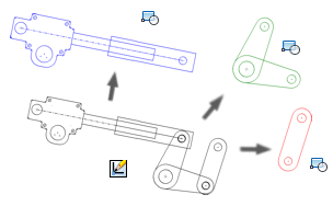

Во многих конструкциях сборок жесткие формы повторяются. Эскизные блоки можно использовать для захвата таких форм в виде фиксированного набора и для размещения экземпляров этого набора там, где это потребуется.
Можно определить вложенные эскизные блоки и вставлять несвязанные компоненты этих блоков Эти несвязанные компоненты сохраняют определенную степень свободы, которая позволяет им эмулировать кинематические узлы.
Эскизные блоки создаются в 2D эскизах деталей и могут состоять только из эскизных объектов. Параметры блоков эскиза содержатся в папке блоков, в то время как элементы блоков эскиза находятся в "родительском" эскизе. Представлением и форматом определения блоков и элементов можно управлять.
Используйте блоки эскизов для представления компонентов в нисходящей компоновке проекта. После того, как эскизный блок создан, в компоновку можно добавить все элементы блока. Данный метод добавления компонентов в несколько мест разработки является быстрым и ассоциативным. Любые изменения в определении блока распространяются на все его экземпляры.
