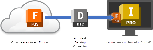

AnyCAD для Fusion позволяет импортировать проекты Fusion (FUSIONDESIGN) в качестве ссылочной модели AnyCAD непосредственно в Inventor.
Для обмена данными между классическим приложением Inventor и облачной платформой Fusion требуется выполнить некоторые действия.
Установка Desktop Connector — Desktop Connector предоставляет доступ к проектам Fusion (FUSIONDESIGN) хаба Fusion на локальном диске Fusion на компьютере.
Скачайте и установите Desktop Connector.
