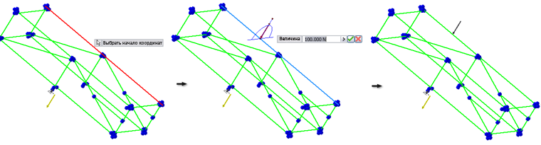

  8. Определение зависимостей. Выберите балку или узел для определения их начальной точки. С помощью значков или диалоговых окон укажите начальную точку и значения, такие как "Величина" или "Угол в плоскости".

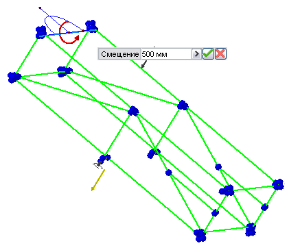

  9. Аналогичный интерактивный подход применяется и при определении нагрузок. HUD всегда соответствует ручке, выбранной в данный момент времени. Введите напрямую точное значение данного параметра. Укажите смещение, используя абсолютные или относительные значения.
  10. После того как нагрузки и зависимости будут определены, для генерации точных результатов нажмите кнопку «Моделировать». По умолчанию на сцене моделирования отображаются значения смещения.
