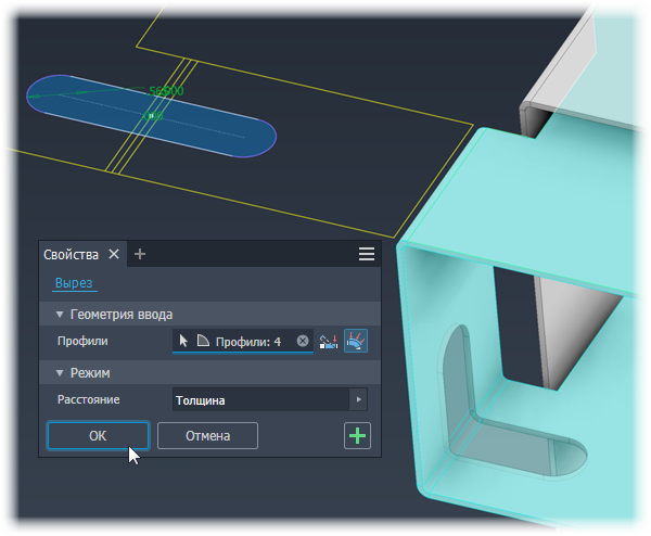

Развертка геометрии эскиза для элемента вырезки
При создании эскиза профиля, который будет использоваться для создания элемента выреза по сгибам, рекомендуется спроецировать на эскиз развернутую геометрию. Эта команда используется для проецирования плоской грани вместе с линиями сгиба, которые можно использовать для нанесения размеров на эскиз.
  1. Сначала выберите плоскую грань для создания эскиза.
  2. С помощью команды "Проецирование развертки" (расположена рядом с командами "Проецирование геометрии" и "Проецирование ребер") выберите грани рядом с первоначально выбранной гранью эскиза.
  3. С помощью команды эскиза «Разрезать модель» удалите геометрию модели со сгибом из плоскости эскиза.

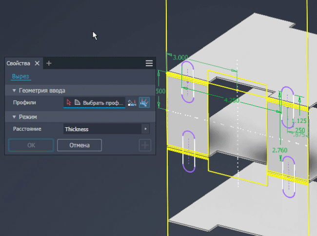

Применение вырезов на сгибах
  1. Выберите на ленте вкладку «Листовой металл» панель «Изменить» «Вырезать» .
  2. На панели свойств для параметра Геометрия ввода активен инструмент выбора профилей, и при наличии только одного профиля он выбирается автоматически.
    • При наличии нескольких профилей нажмите инструмент выбора профилей (если он еще не активен) и выберите один или несколько профилей для выреза.
    • Если в файле детали имеется несколько тел, нажмите «Выбор тел», чтобы указать тела, которые будут задействованы.
  3. Рядом с инструментом выбора профилей нажмите Вырез на сгибе. Вырез выдавливается на заданное расстояние, по умолчанию равное значению параметра «Толщина», и накладывается на сгибы перпендикулярно соответствующим граням с сохранением параметров геометрии эскиза. В развертке вырез соответствует профилю эскиза.
  4. Нажмите ОК или Применить, если требуются дополнительные элементы выреза и профили готовы.
Примечание. Параметр толщины можно использовать в формуле вида «Толщина/n», что позволяет оперировать вырезами с частичной глубиной. Можно задавать абсолютное значение глубины. На рисунке слева показан простой вырез по нескольким сгибам, причем значение расстояния равно значению параметра "Толщина". На рисунке справа показаны те же вырезы, но значение расстояния равно половине значения параметра «Толщина».

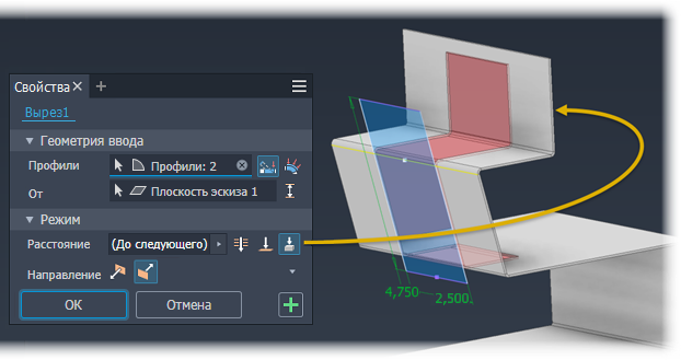

    • Расстояние. Задание глубины выреза. Метод по умолчанию создает вырез перпендикулярно плоскости эскиза. Справа от поля «Расстояние» выберите метод, который требуется использовать для определения расстояния. Результат выреза отображается красным цветом.
      • Задайте расстояние для выреза.
      • Насквозь — выдавливание профиля выреза сквозь все элементы и эскизы в заданном направлении.
      • До — выдавливание профиля выреза до выбранной грани или рабочей плоскости. (Можно завершить вырез на грани, которая выходит за пределы конечной плоскости.) В сборке грань или плоскость могут принадлежать другой детали. Укажите, требуется ли, чтобы вырез выходил за пределы выбранной грани.
      • До следующего — выбор ближайшей возможной грани или плоскости в качестве ограничения выдавливания в заданном направлении. Используйте этот инструмент, чтобы выбрать тело или поверхность, на которой будет заканчиваться вырез, и определить направление.

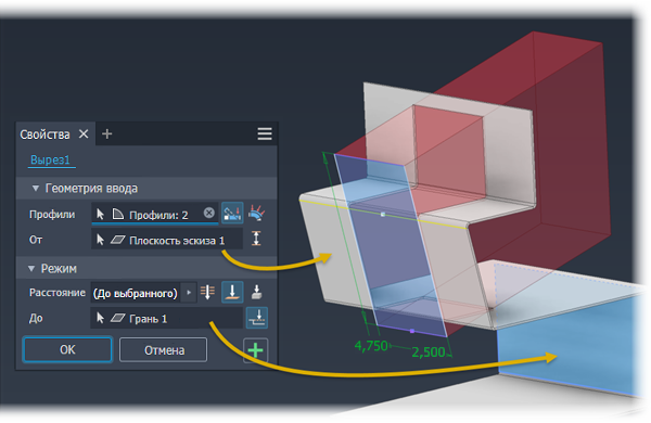

Вырез между двумя гранями
  1. Нажмите инструмент выбора профилей (если он еще не активен) и выберите один или несколько профилей.
  2. Справа от селектора «От» нажмите Между и выберите начальную грань для элемента выреза. В параметре «Расстояние» появится значение «Между».
    Примечание. Если исходная грань находится не на одной линии с профилем выреза, то параметр «Удлинение грани до начального элемента» будет включен.
  3. Если этот параметр не активен, нажмите селектор «До» и выберите грань, на которой будет заканчиваться вырез.
    Примечание. Если грань «До» находится не на одной линии с профилем выреза, параметр «Удлинение грани до конечного элемента» будет включен.
  4. Нажмите ОК, чтобы создать вырез.
