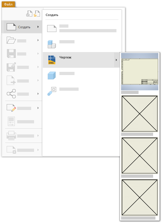

Для каждого типа файла (детали, сборки, чертежа и схемы) есть стандартный шаблон. При создании нового файла по умолчанию используется стандартный шаблон.
Выберите «Файл»
«Создать».
Выберите тип файла, который требуется открыть, или нажмите "Создать", чтобы открыть диалоговое окно создания файла.
При создании чертежа можно щелкнуть стрелку вправо, чтобы использовать для него определенный формат листа.
Можно создавать шаблоны с различными единицами измерения, стандартами оформления, свойствами файлов, ресурсами чертежа и другими установками, используя их затем для создания файлов.
Информацию о создании пользовательских шаблонов см. в разделах:
Выберите «Файл»
«Создать»
В диалоговом окне создания нового файла выберите требуемый шаблон.
При создании файла чертежа можно использовать формат листа из шаблона. Форматы листов отображаются справа.
