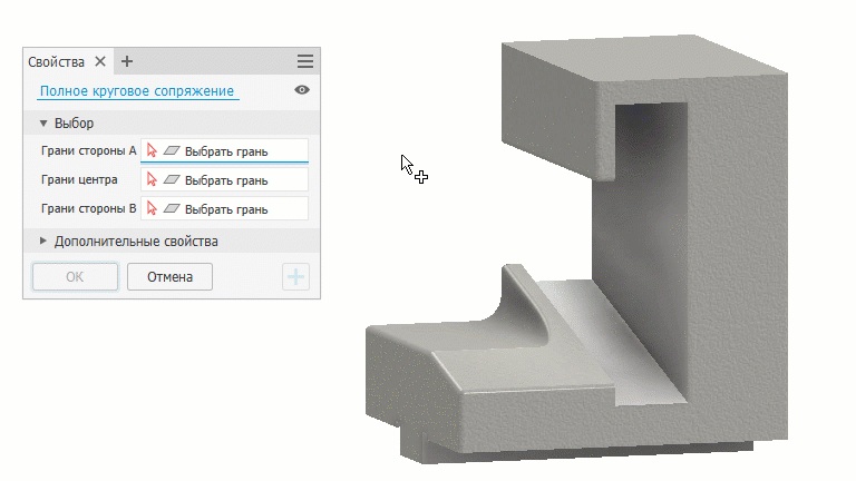

  1. Щелкните вкладку «3D-модель» панель «Изменить» «Сопряжение» «Полное круговое сопряжение».
  2. В рабочей области выберите грань или набор граней для первой стороны.
    Примечание. Чтобы выбрать несколько граней для набора, снимите флажок «Оптимизировать для выбора одного значения». Чтобы закончить выбор нескольких граней, щелкните следующий набор граней или правой кнопкой мыши щелкните в пространстве рабочей области и выберите «Продолжить».
  3. В рабочей области выберите центральную грань или набор граней.
  4. В рабочей области выберите грань или набор граней для второй стороны.
    Примечание. Обратите внимание, что цвет выделения выбранных граней совпадает с цветом соответствующей команды выбора.
  5. При необходимости задайте дополнительные параметры.
