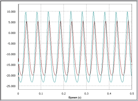

  9. Откройте диалоговое окно "Устройство графического вывода".
  10. На панели инструментов устройства графического вывода нажмите "Импорт моделирования".
  11. Выберите файл Reciprocating Saw cam1.iaa. Браузер устройства графического вывода будет заполнен данными моделирования.
  12. Раскройте узел Reciprocating Saw cam1.iaa и затем раскройте группу «Трассировки».
  13. Раскройте узел "Трассировка:1", а затем - "Положения".
  14. Нажмите P[Z], чтобы отобразить ее поверх других трассировок. Таким образом можно сравнивать результаты моделирования.
