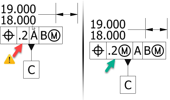

В модели присутствует одно из следующих условий.
Требуемое значение допуска для аннотации допуска равно нулю или отсутствует.
Требуется модификатор зависимого допуска поля допуска, но он не задан. Например, для допуска местоположения.
Чтобы устранить эту проблему, добавьте отсутствующий допуск или модификатор.
