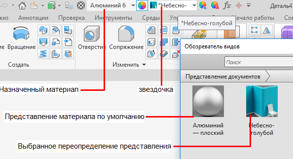

Назначение выбранному объекту или объектам представления с помощью панели инструментов быстрого доступа или обозревателя представлений.
Примечание. У материалов есть назначения представлений по умолчанию. После переопределения представления перед именем на панели быстрого доступа добавляется звездочка. Таким образом пользователь будет знать, что назначенное представление не является представлением по умолчанию.
Назначение представления документа из панели "Быстрый доступ"
  1. Выбрать компонент.
  2. На панели инструментов "Быстрый доступ" в списке "Представление" выберите требуемый вариант.
    Примечание. Можно также использовать комбинацию клавиш CTRL + выбор для добавления нового варианта перед назначением переопределения представления.
Назначение представления документа из обозревателя представлений
  1. На вкладке Сервис панель Материал и представление нажмите Представление . Откроется обозреватель представлений.
  2. Выберите компонент, элемент или грань с представлением модели для изменения.
  3. В браузере представлений в разделе "Вид документов" наведите указатель на другие представления, чтобы просмотреть их.
  4. Чтобы применить представление модели к выбору, щелкните ее.
