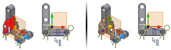

Выберите центр тяжести
Обозначение центра тяжести включает три выбираемых рабочих плоскости и выбираемую рабочую точку. Выберите рабочие плоскости для измерения расстояния вдоль перпендикулярной оси. Используйте рабочую точку для измерения расстояния по прямой.
- Запустите команду измерения.
- Выберите рабочую плоскость центра масс и геометрию соответствующего компонента для измерения расстояния по перпендикулярной оси между геометрией и выбранной плоскостью.
- Выберите рабочую точку центра масс и геометрию соответствующего компонента для измерения расстояния по прямой линии между геометрией и рабочей точкой центра масс.
