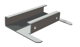

В среде проектирования Autodesk Inventor деталь из листового металла может отображаться в виде свернутой модели или развертки. Инструменты для работы с деталями из листового металла позволяют разворачивать элементы, работать с моделью в развернутом состоянии и затем повторно сворачивать элементы.
При создании деталей из листового металла можно использовать файл шаблона. Файл шаблона детали из листового металла содержит набор правил. Правила определяют некоторые общие атрибуты, включая тип и толщину материала, правила развертывания, размеры зазоров и т.д. Изменив всего одно правило, вы сможете изменить материал детали из листового металла с алюминия на нержавеющую сталь. При замене материала часто необходимо изменить атрибуты, определяющие сгибы и углы. Изменения подобного рода часто влекут за собой изменения производственного оборудования и настроек, используемых для изготовления деталей.
Как и в случае с другими деталями, создание деталей из листового металла в Autodesk Inventor осуществляется на основе базового элемента. Базовым элементом детали из листового металла часто является одна грань определенной формы, к которой добавляются другие элементы (зачастую фланцы). В сложных конструкциях в качестве исходного базового элемента могут применяться фланцы с отгибом или контурные обкатки. В некоторых деталях исходными базовыми элементами могут служить лофтированные фланцы.
В отличие от обычных деталей детали из листового металла всегда создаются из плоского листа единой толщины. Для преобразования листа в готовую деталь применяются разнообразные технологии. В среде работы с деталями из листового металла можно создать сложенную модель и развернуть ее для получения развертки. Развертка позволяет уточнить детали для производства. Инструменты, применяемые при работе с развертками, могут предоставить важную информацию для изготовления.
