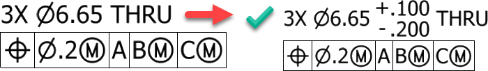

Для размера не указан допустимый связанный допуск.
Для устранения этой ошибки примените допуск к эскизу или размеру элемента.
Эта ошибка может быть вызвана также отсутствием зависимого допуска для допуска геометрического положения. В этом случае укажите максимальное или минимальное значение зависимого допуска для устранения ошибки.
