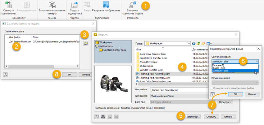

Замена ссылок на модель в схемах
Замена текущего файла сборки другой сборкой.
Примечание. Снимки не являются ассоциативными и не изменяются.
- Выберите на ленте вкладку «Представление»
панель «Изменить»
«Заменить ссылку на модель»
- В диалоговом окне «Заменить ссылку на модель» выберите модель, которую требуется заменить.
- Нажмите Выбрать новую модель
, чтобы открыть диалоговое окно «Открыть».
- Найдите и выберите файл для замены модели.
- (Необязательно) Нажмите «Параметры» в нижней части диалогового окна.
- (Необязательно) Выберите состояние модели для использования в схеме.
- Нажмите «ОК», а затем «Открыть» и «Да».
- В диалоговом окне «Заменить ссылку на модель» нажмите «ОК».
