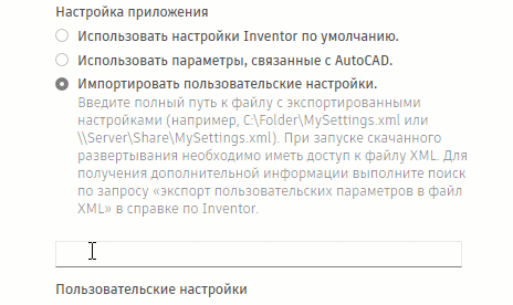

Настройки параметров приложения позволяют определить поведенческие параметры для операций Autodesk Inventor. Параметры, задаваемые в диалоговом окне «Параметры приложения», определяют представление и стиль программы. Существует два набора параметров приложения по умолчанию: параметры по умолчанию Autodesk Inventor и параметры, связанные с AutoCAD. Возможны следующие действия.
В чем состоит отличие параметров приложения Inventor по умолчанию от параметров AutoCAD?
Вариант 1. Использовать настройки Inventor по умолчанию.
Установлены параметры приложения по умолчанию.
Вариант 2. Использовать параметры, связанные с AutoCAD.
Этот параметр напоминает аналогичные параметры продукта AutoCAD.
Вариант 3. Импортировать пользовательские настройки.
Импорт заданных пользователем параметров приложения из файла XML, созданного в диалоговом окне «Параметры приложения». Этот вариант позволяет управлять настройкой параметров приложения, сохраняя и применяя параметры в качестве именованного файла.
Импорт пользовательских настроек: введите полный путь и имя файла XML в файл XML, содержащий экспортированные настройки. Этот файл должен быть доступен в этой папке при запуске скачанного развертывания.
