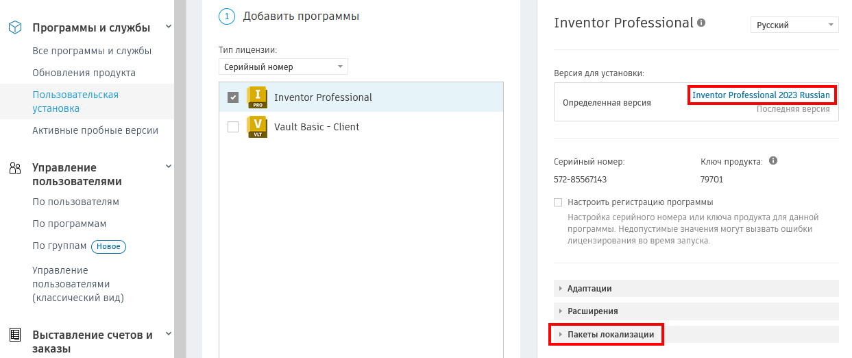

Перейдите в папку выборочная установка на панели слева, выберите версию Inventor, разверните раскрывающийся список Пакеты локализации и выберите пакеты локализации для установки.

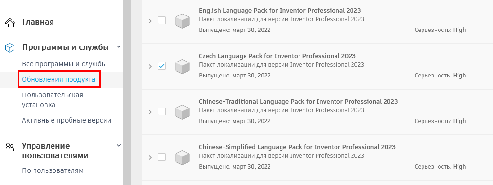

Кроме того, можно перейти в раздел Обновления продукта на панели слева и выбрать пакеты локализации для установки.
