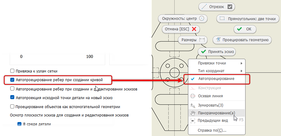

Автопроецирование эскизов чертежей
автопроецирование
Доступна функция автопроецирования эскизов чертежей. Этот параметр можно включить или отключить в контекстном меню таких команд, как «Отрезок», «Окружность» и т. д. Настройка автопроецирования по умолчанию определяется в разделе «Параметры приложения» > вкладка «Эскиз» > параметр Автопроецирование ребер во время создания кривой.

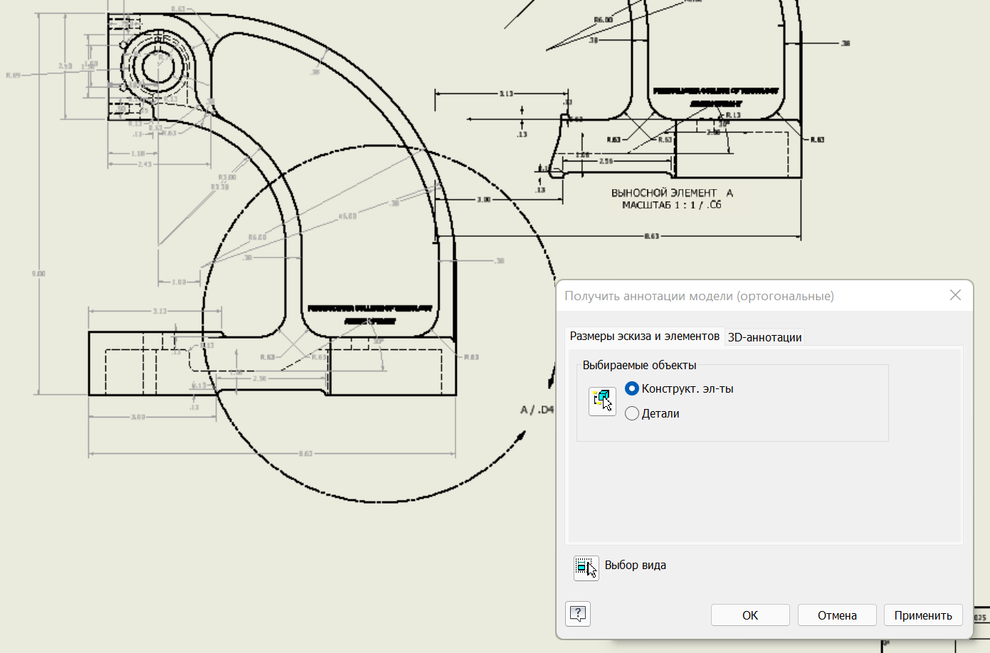

Восстановление аннотаций модели
Аннотации модели (модели и 3DA) можно извлекать несколько раз, если вид является частью семейства видов. Эта функция недоступна при создании базового вида с несколькими видами и в том случае, если в параметрах приложения включено восстановление при размещении вида.
