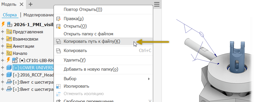

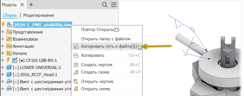

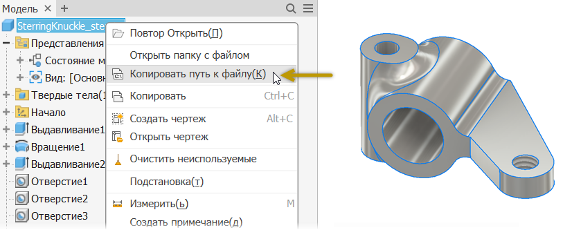

Копировать путь к файлу
В контекстном меню любого файла детали или сборки теперь есть команда Копировать путь к файлу. Это удобный способ использования пути к файлу компонента для доступа к другим файлам по тому же пути.
Доступ к сборке
Доступ к детали
Включение деталей в сборку
Внутри сборки

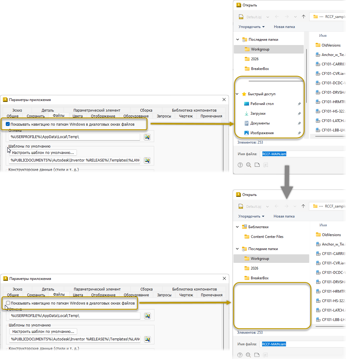

Усовершенствование навигации по диалоговому окну «Открыть»
Теперь вы можете управлять отображением раздела навигации Windows в диалоговом окне «Открыть» с помощью нового параметра Показывать навигацию по папкам Windows в диалоговых окнах файлов на вкладке «Файлы» раздела «Параметры приложения».
Дополнительные сведения см. в разделе Открытие и импорт файла.
