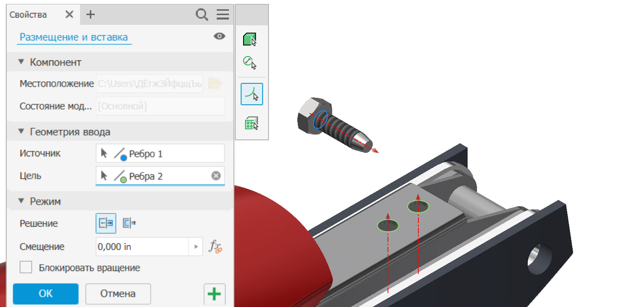

Команда «Размещение и вставка» для нескольких зависимостей
Для сборок новая команда Размещение и вставка добавлена в раскрывающееся меню Разместить. Больше не нужно вставлять компоненты по отдельности. При выборе целевой геометрии выбранный крепеж автоматически вставляется, размещается и на него накладывается зависимость, например, с определенным числом отверстий.
Найдите компонент, который требуется разместить, и выберите целевую геометрию. Можно выбрать несколько ребер одновременно. Обратите внимание, что в настоящее время можно выбирать только дуговые ребра.
Используйте фильтр для исключения целевых ребер, выходящих за пределы заданного размера.
Доступна кнопка «Начать с выбора компонента». Если этот параметр включен, следует выбирать компонент каждый раз перед выбором геометрии, чтобы он ограничивался только указанным компонентом.
Активируйте фильтр выбора граней и выберите грань, чтобы выбрать ребра, соответствующие требованиям. По умолчанию выбраны все дуговые ребра на грани. Этот фильтр можно использовать вместе с фильтром размеров, чтобы исключить дуговые ребра, которые не соответствуют требованиям к размеру.

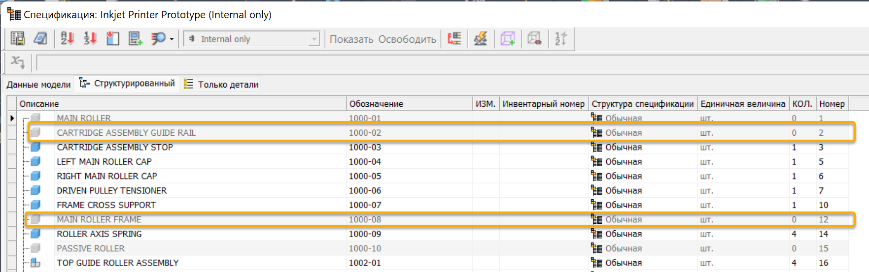

Стиль спецификации обновлен для отображения элементов с нулевым количеством
Стало проще различать элементы с нулевым количеством в спецификации. Для строк с нулевым количеством используется другой цвет фона.

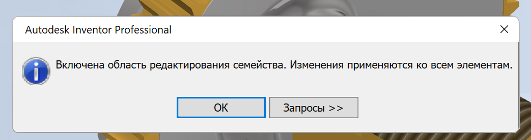

Удалено предупреждение при входе в семейство для состояний модели
Предупреждение, которое отображалось при переключении состояния модели на семейство, теперь удалено.
