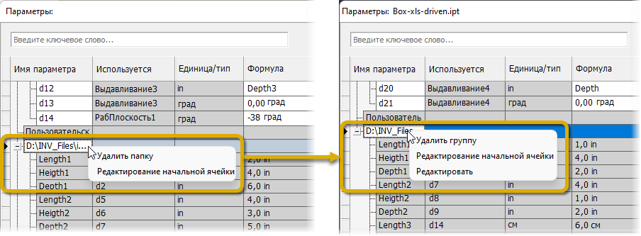

Усовершенствования параметров
В диалоговом окне «Параметры» теперь можно выполнять следующие операции.
Дополнительные сведения см. в разделах Создание связи с числовыми параметрами из электронной таблицы и Создание связи между числовым параметрами различных файлов.

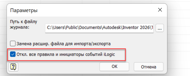

Отключение правил iLogic и инициаторов событий в планировщике заданий
При запуске заданий планировщика используйте новый флажок, чтобы отключить все правила iLogic и инициаторы событий.
