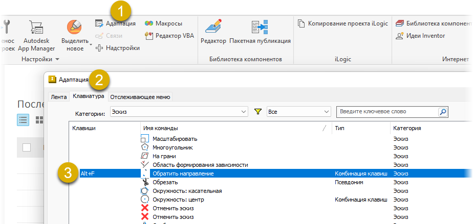

Настройка
Теперь можно добавить быстрый вызов команды Обратить направление, начиная с версии 2026.1, в среде эскиза с помощью функции Адаптация.
Быстрый вызов команды «Обратить направление»
Дополнительные сведения см. в разделе Работа с пользовательскими псевдонимами команд и комбинациями клавиш.

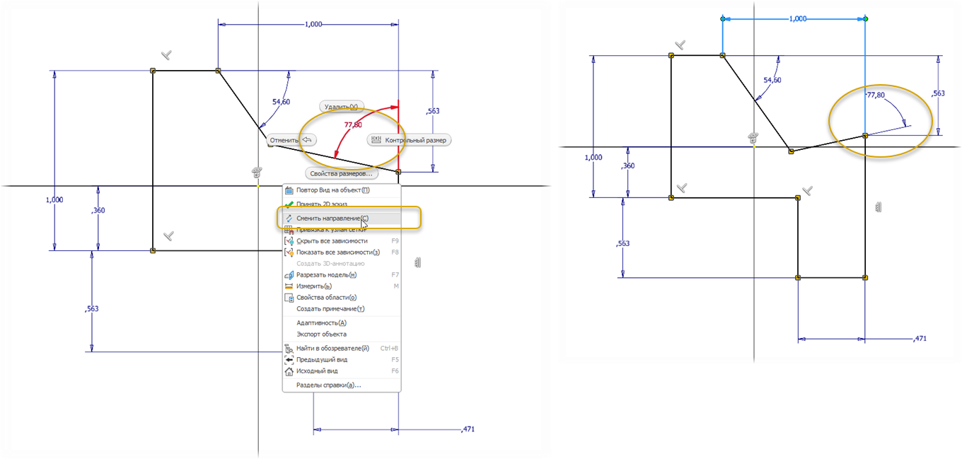

Изменение направления для угловых размеров
В контекстном меню размеров теперь доступна функция «Обратить направление» для угловых размеров.
Дополнительные сведения см. в разделе Работа с эскизными размерами.
