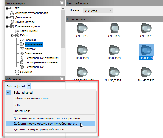

Определение локальных и общих элементов избранного
Диалоговое окно «Библиотека компонентов» («Вставить из Библиотеки компонентов», «Открыть из Библиотеки компонентов», «Редактор Библиотеки компонентов») позволяет определить две группы избранного. Обе группы отображаются в разделе «Избранное» диалогового окна «Библиотека компонентов». Локальная группа видна только создавшему ее пользователю, поскольку она хранится в локальной папке и доступна только на компьютере, на котором создана. Раздел «Избранное», сохраненный в папке «Проектные данные», отображается для всех пользователей, совместно использующих эту папку. Можно удалить как локальные, так и общие элементы избранного.
В области Избранное щелкните стрелку раскрывающегося списка и выберите Добавить новую общую группу избранного или Добавить новую локальную группу избранного.
После определения групп избранного можно переключаться между ними, чтобы активировать нужную группу.
Локальные элементы в Библиотеке компонентов хранятся по пути ... AppData\Roaming\Autodesk\Inventor 20XX\Content Center\Settings\Favorites.xml.
Элементы раздела «Избранное» хранятся в папке «Проектные данные», путь к которым определяется проектом Inventor. Поскольку эта папка часто является общей папкой или папкой на сервере, эти папки «Избранное» видимы для всех пользователей, работающих с одной и той же общей папкой проектных данных. Путь к общим элементам избранного: .. \Design Data\Content Center\Settings\Favorites.xml.

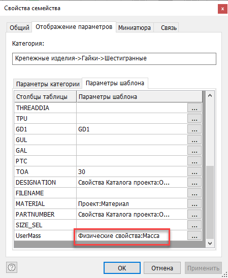

Переопределение параметра «Физические свойства: масса» в диалоговом окне «Таблица семейства»
Масса детали из Библиотеки компонентов вычисляется как масса любого другого компонента Inventor — плотность, умноженная на объем. В некоторых случаях может потребоваться задать собственную массу. Создайте столбец таблицы семейства, задайте для него тип «Вещественный» или «Целочисленный», а также укажите единицы измерения: [г] или [фунт/м]. Затем установите соответствие между этим столбцом и параметром «Физические свойства: масса».
Параметр «Физические свойства: масса» можно переопределить в диалоговом окне «Свойства семейства». Если в таблице семейства имеется определенный пользователем столбец массы, можно установить сопоставление в диалоговом окне «Свойства семейства».
Если сопоставление массы установлено, компонент из Библиотеки имеет массу, определенную таблицей семейства в Библиотеке компонентов. Существующее сопоставление можно удалить. После удаления масса компонента из Библиотеки рассчитывается как произведение плотности на объем.
Масса

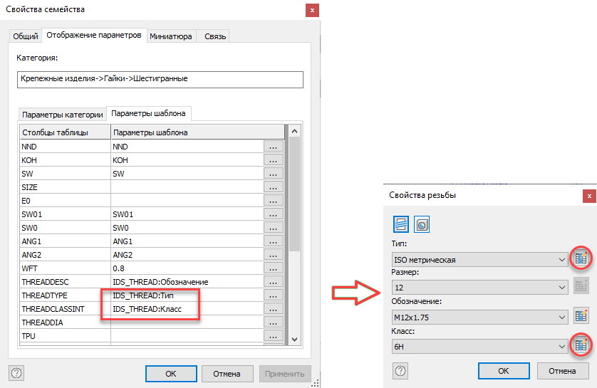

Определение свойств резьбы
Теперь свойства резьбы можно определить с помощью нового диалогового окна «Свойства резьбы». Чтобы открыть его, нажмите кнопку с тремя точками в ячейках таблицы семейства, которые относятся к свойствам резьбы, или дважды щелкните ячейку, соответствующую резьбе. В диалоговом окне можно задать такие свойства резьбы, как тип, размер, обозначение и класс резьбы. Можно применить изменения характеристик резьбы к одной ячейке или ко всем ячейкам в строке таблицы, что повлияет на все элементы семейства.
Значения в диалоговом окне «Свойства резьбы» считываются из файла Thread.xls. Характеристики резьбы можно прочитать как для наружной, так и для внутренней резьбы.
Свойства резьбы

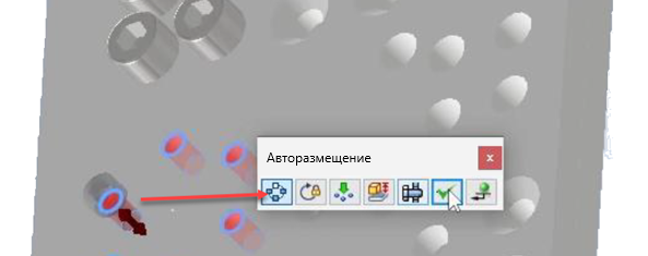

Массив элементов сборки в функции авторазмещения
При использовании функции авторазмещения теперь можно выбирать массивы, созданные в среде сборки (круговые, прямоугольные и на основе эскиза). Для массивов сборки включен параметр «По массиву».
Поддерживаются массивы элементов сборки и массивы элементов сборки в сварных конструкциях.
Авторазмещение
