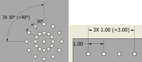

Если в проекте имеются равномерно распределенные элементы, можно задать два новых типа размеров на чертежах: «Линейная сумма» и «Сумма углов».
Создайте базовый размер, щелкните правой кнопкой мыши и выберите в контекстном меню Линейная сумма или Сумма углов. На основе выбранного базового размера создается новый суммарный размер с итоговым значением. Обратите внимание, что при удалении базового размера также удаляется суммарный размер.
Метаданные Markdown
Значение размера «Линейная сумма» рассчитывается на основе значения размера расстояния и общего расстояния.
Значение размера «Сумма углов» рассчитывается на основе значения размера расстояния и общего угла.
Угловой размер
Дополнительные сведения см. в разделах Добавление размеров на ортогональные виды чертежа или Добавление размеров на изометрические виды чертежа.
