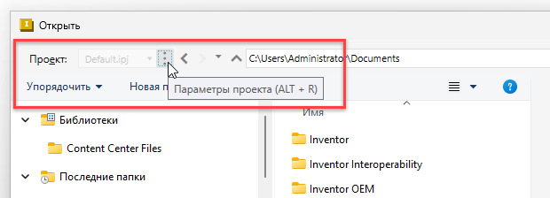

Активный проект теперь отображается в верхней левой части диалогового окна.
В строке пути к файлу теперь показывается полный путь, а не только текущая папка, и путь можно изменить.

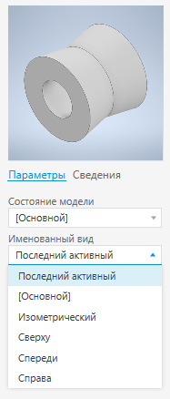

Доступные параметры выбора файлов зависят от типа файла. Для собственных типов файлов Inventor (.ipt, *.iam, *.idw, *.ipn) раздел *Параметры** теперь включен в само диалоговое окно файла, в отличие от предыдущих версий, в которых отображалось дополнительное диалоговое окно. Обратите внимание, что параметры для форматов файлов, не относящихся к Inventor, не изменились и отображаются в отдельных диалоговых окнах.

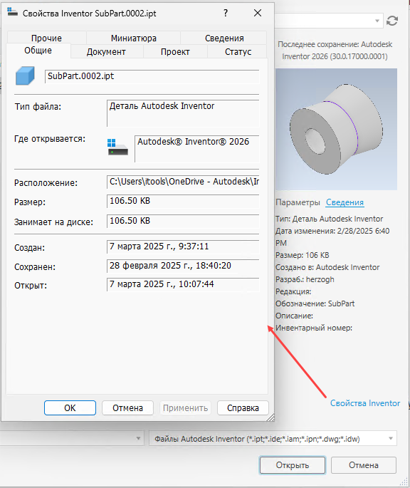

В нижнюю правую часть диалогового окна добавлена ссылка для открытия и просмотра свойств Inventor выбранного файла.

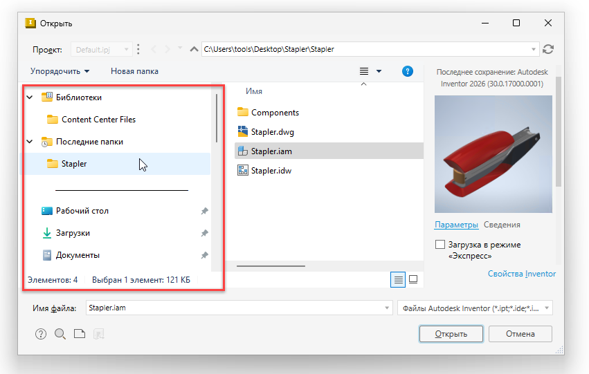

Дерево рабочего пространства/библиотеки теперь объединено с общим деревом папок, что позволяет выполнять прокрутку по всей файловой системе, а также по рабочим пространствам/папкам библиотеки. Существующие папки Inventor и рабочего пространства не претерпели изменений, но были добавлены поверх существующих элементов управления навигацией Windows. Стандартная навигация по каталогам Windows осуществляется под папками Inventor. Обратите внимание, что ранее пользовательские папки отображались в иерархии, а теперь отображаются в виде неструктурированного списка.

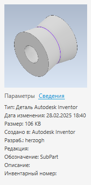

На вкладке Подробности отображаются сведения, доступные в подсказке постоянной панели.

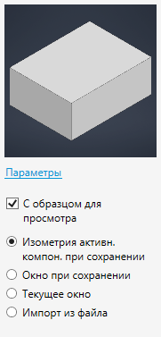

При сохранении нового файла или использовании команды «Сохранить как» для существующего файла параметр просмотра можно задать в диалоговом окне «Файл».
