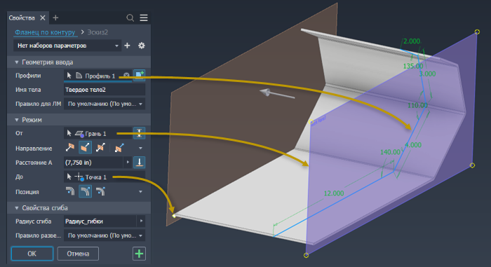

Сведения об усовершенствованиях рабочих процессов по обработке деталей из листового металла в данной версии Inventor.
В этой версии Inventor интерфейс панели свойств применяется к различным командам для работы с листовым металлом. Изменение интерфейса панели свойств улучшает рабочие процессы создания и редактирования, обеспечивает доступ к эскизу с помощью узла иерархии и позволяет использовать наборы параметров.
Дополнительные сведения о панелях свойств и их использовании см. в разделе Панели «Свойства».
Улучшения в рабочем процессе включают:
Оптимизированные параметры первого элемента
Нисходящий рабочий процесс, однако при необходимости его можно изменить для получения окончательного результата
Элементы управления на одной панели со сворачиваемыми группами параметров
Группы параметров отображаются только в случае необходимости или целесообразности
Создание нового эскиза, если такие эскизы отсутствуют или не отображаются, и возвращение к команде по завершении построения эскиза
Автоматический выбор профиля при наличии только одного допустимого профиля
Доступ к эскизу и его редактирование из узла иерархии на панели свойств
Переименование элементов или эскизов из узла иерархии на панели свойств
Дополнительный параметр для сохранения эскиза видимым
См. разделы Фланцы с отгибом в деталях листового металла и Создание фланца с отгибом из листового металла.

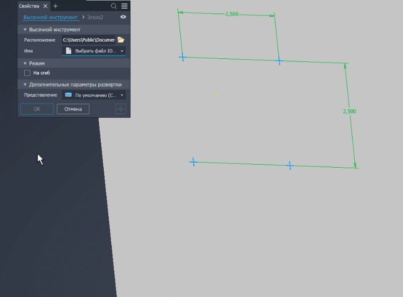

Реализованы следующие улучшения:
Просмотр высечного инструмента
Смена высечного инструмента во время просмотра
Обновление изменений параметра во время просмотра
См. разделы Инструменты высечки для листового металла и Высечка формы в грани листового металла, а также новый раздел Создание высечного инструмента.
