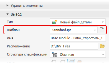

Упростить подстановку — создание подстановки для сборки. Обычно используется в сочетании с командой «Экспорт составных компонентов».На панель упрощения добавлено поле выбора «Шаблон». Можно использовать установленные или пользовательские шаблоны.
Для стандартных сборок Inventor выберите вкладку «Сборка»
панель «Упрощение»
Упростить. По умолчанию используется путь к стандартным шаблонам моделей Inventor. Можно выбрать и применить пользовательские шаблоны.
Стандартные шаблоны моделей Inventor используются для команды «Упростить подстановку» с целью экспорта в формат RFA.
