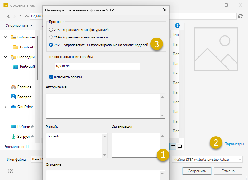

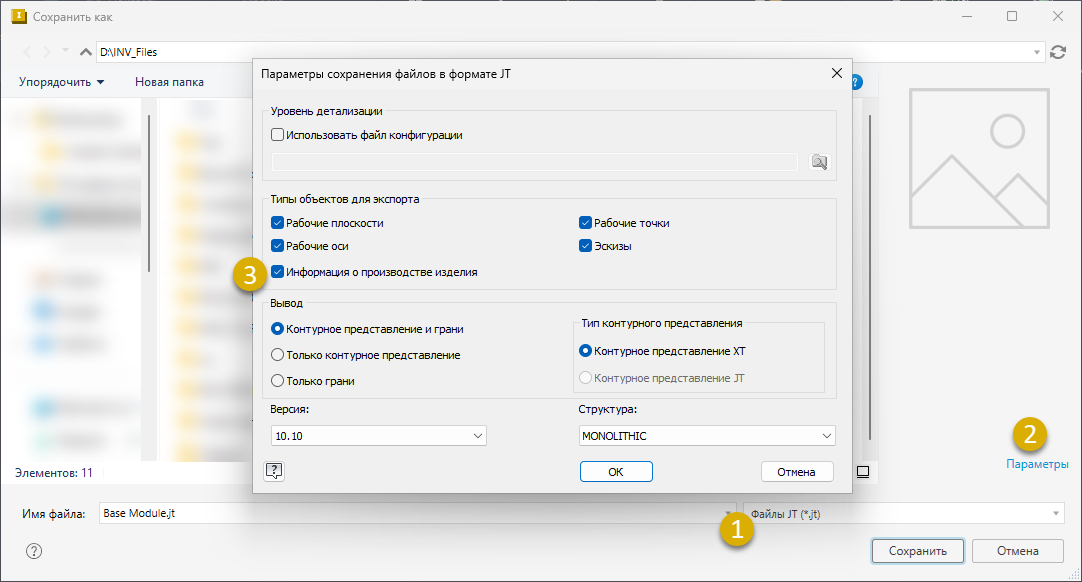

Информация о производстве изделия (PMI)
PMI можно включить при экспорте сборок верхнего уровня в форматы JT и STEP.
