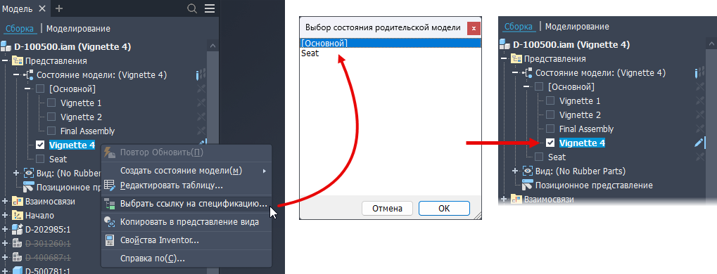

Используйте указанные далее команды контекстного меню для управления взаимосвязями состояний модели. С помощью этих команд можно вложить состояния модели в другое состояние модели, изменить иерархию состояний модели или разорвать иерархическую взаимосвязь двух состояний модели.
Выбрать ссылку на спецификацию... — отображение списка доступных состояний модели, которые можно использовать в качестве родительского состояния модели. Выберите нужный родительский элемент и нажмите «ОК». Состояние модели делегируется как дочернее для выбранного родительского состояния модели.

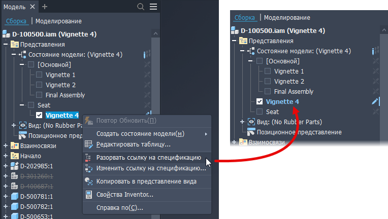

Изменить ссылку на спецификацию... — отображение списка доступных состояний модели, которые можно использовать в качестве родительского состояния модели. Выберите нужный родительский элемент и нажмите «ОК». Состояние модели перемещается под выбранное родительское состояние модели.
Разорвать ссылку на спецификацию... — перемещение указанного дочернего состояния модели в то же положение в иерархии, что и у родительского состояния модели. Состояние модели перестанет быть дочерним.
