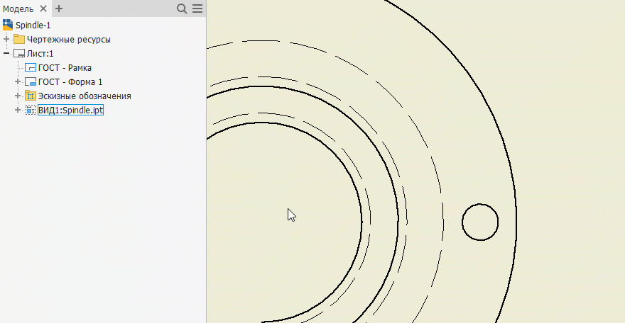

Параметр контекстного меню «Сохранить текущее состояние» позволяет сохранить код iLogic и создать объект GeometryIntent для кривой в чертеже. Объект GeometryIntent предназначен для кривой в чертеже на виде чертежа.
  1. В файле чертежа (IDW) щелкните кривую в чертеже правой кнопкой мыши и выберите iLogic  «Сохранить текущее состояние».
  2. Код отобразится в обозревателе «Буфер обмена для кода».
