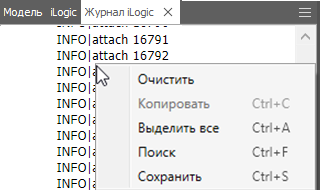

  5. Щелкните правой кнопкой мыши на панели журнала iLogic, чтобы вызвать параметры контекстного меню. В контекстном меню содержатся дополнительные варианты работы с сообщениями. Например, используйте вариант контекстного меню Очистить, чтобы очистить текущее состояние окна.
    Совет. Сообщения, созданные на панели журнала iLogic, не сохраняются между сеансами. Используйте параметр контекстного меню Сохранить, чтобы сохранить сообщения, созданные в текущем сеансе Inventor, в постоянный файл.

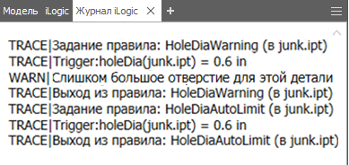

Отслеживание правил
Отслеживание правил
Отслеживание правил позволяет визуализировать причину и время срабатывания правила. Отслеживание правил позволяет автоматически записывать сообщения в журнал, когда правило вводится в действие, когда его действие заканчивается, а также указывать причину выполнения правила. Для просмотра таких сообщений просто задайте активный уровень журнала Trace. Чтобы отключить эти сообщения, верните прежний активный уровень журнала.
Отслеживание правил позволяет визуализировать причину и время срабатывания правила. Отслеживание правил позволяет автоматически записывать сообщения в журнал, когда правило вводится в действие, когда его действие заканчивается, а также указывать причину выполнения правила. Чтобы обеспечить отслеживание, добавьте следующую строку в правило:
Совет. Для стандартной отладки используйте операторы Logger.Debug. Операторы Logger.Trace следует использовать только в тех случаях, когда нужна подробная информация об отладке. При отслеживании правил информация регистрируется очень подробно и итоговый файл может выглядеть пугающим. Уровень трассировки используется только тогда, когда требуется подробная информация.
Пример результата отслеживания правила
Выберите Подробная трассировка в диалоговом окне «Редактор правил iLogic» для автоматического создания сообщений журнала при запуске правила на уровне трассировки. Этот параметр управляет значением свойства API iLogicVb.Automation.LogControl.RuleEntryExitMessageLevel.
